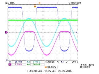

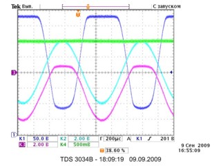

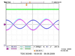

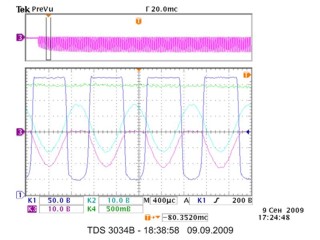

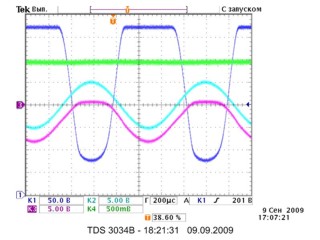

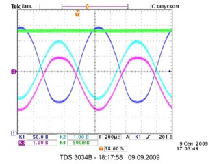

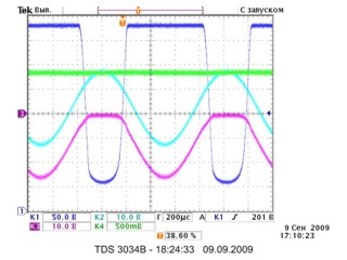

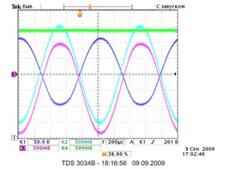

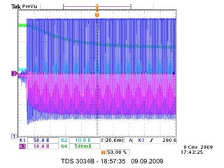

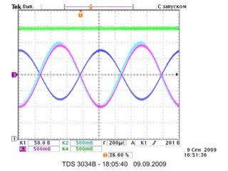

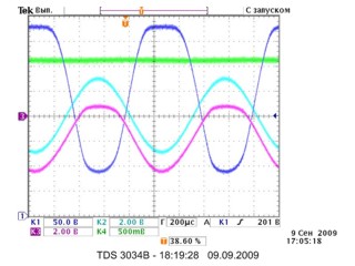

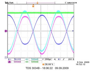

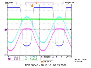

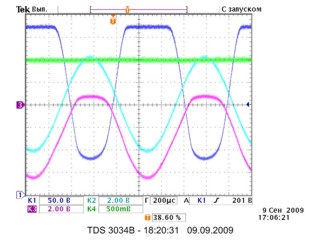

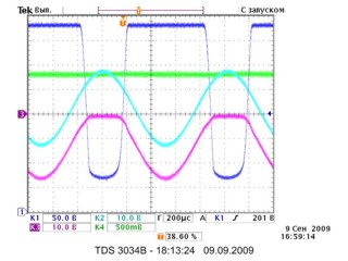

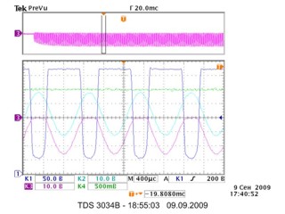

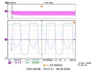

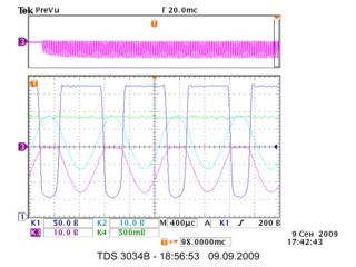

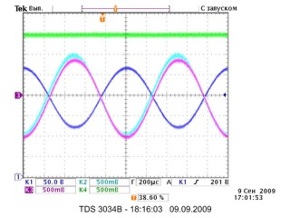

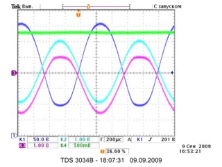

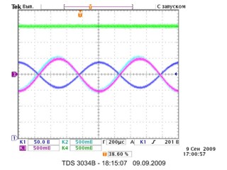

Про одиночный каскад преампа на триоде.
Разделительные каскады межкаскадки и конденсаторы в катодах образуют ФВЧ, с достаточно высокой частотой среза в хайгейне чтобы избежать "пердежа", ачх потом часто выравнивается с помощью анодных шунтов, которые заодно подрезают песок в перегрузе.
Также разделительные и катодные конденсаторы играют еще одну роль, обеспечивая так называемую "динамическую рабочую точку" за счет изменения постоянной составляющей на этих конденсаторах.
На последующих осциллограммах видно что при воздействии на каскад "ударным" сигналом (атака) ограниченный сигнал плывет по скважности (сравните первую и последнюю осциллограммы) что обеспечивает "живость" звука, присущую ламповым аппаратам.
Стэндовая схема 22n,68к/1М в сетке, 1,8к, 22u в катоде, 220к в аноде. Питание 400В.
K1 - Выход
K2 - Вход
K3 - Сетка
K4 - Катод
Реакция на резкий скачек амплитуды входного сигнала (Tung-Sol)
И вот к чему приходим
Остальные осциллограммы здесь:
http://milas.spb.ru/~kmg/files/projects/du...test/compl/dyn/
Статические диаграммы для разных производителей (разные лампы одного произволителя практически не отличаются)
           Electro-Harmonix                                                         Tung-Sol
Видно что у тангсола сеточное ограничение плавнее и проваливается ниже по амплитуде.
« Последнее редактирование: Марта 31, 2010, 11:58:31 am от KMG »
