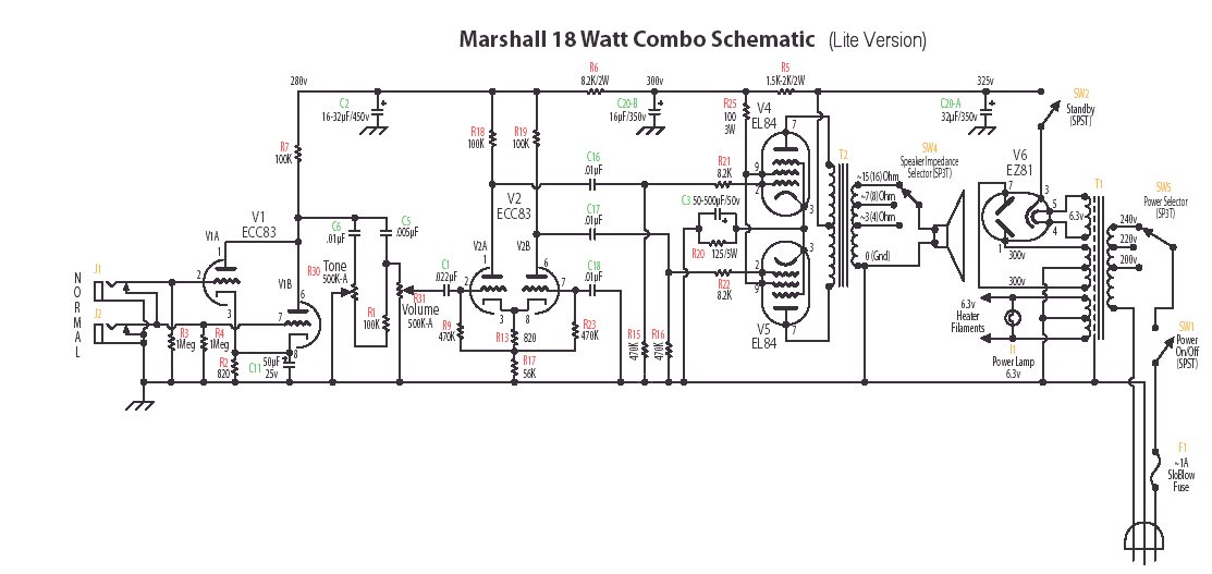

Хочу скрестить данные аппараты в месте. Лампы планирую 3 штуки-6Н2П и 2 штуки-6П14П. Вобщем то хочу спросить, как изменится схема если использовать наши лампы? И какой сетивой трансформатор нужен?
П.С. желательно показать на схеме, на слух плохо воспринимаю.
JCM900+Marshall 18w
« Ответ #1 : Февраля 20, 2010, 09:15:30 pm »
По схеме преампа, последний триод от 6Н2П - быстро сдохнет, нужно делать подтяжку положительным напряжением, ...т.е. на накал (~6,3) паять два последовательно соединенных резисторов по 100 Ом, в серединку (между резисторами) подавать +70 вольт.
Эти тонкости накладывают на блок питания особые требования. Например, он должен дать ~250 вольт с анодной обмотки, током не менее 120 мА, ...по накалу УМ (ФИ+2х6П14П) нужна обмотка на ~6,3 вольта, током 2А. На накал преда нужно ~6,3 вольта, током 0,8А, ...причем, нужно 3 лампы 6Н2П, поскольку в КП (катодный повторитель - последний в схеме преда триод) нужен приподнятый накал на +70 вольт, а в остальных накалах только на землю, или +25...30 вольт максимум.
Посему решайте сами, ...одним серийным трансом типа ТАН не обойтись, ...либо наматывать, либо два транса, либо лампы 12AX7.

Если чесно я не совсем понял, что надо делать? У меня еще есть две лампы ECC83 и два транса один заказывал под JCM800(220=190\6.3), а другой под Engl530(220=250\12). Если с этим можно собрать, JCM900+Marshall 18w, то как это будет выглядеть? Может для 220=190\6.3 удвоитель сделать, а потом сбить до 325v, как по схеме.
JCM900+Marshall 18w
« Ответ #3 : Февраля 21, 2010, 04:09:57 pm »
Engl530(220=250\12) - транс под пред, да? ...какой ток дает анодная обмотка?
Из-за чего весь сыр бор? ...в катодном повторителе нагрузка (резистор 100К) стоит в катоде, между подогревателем и катодом критический потенциал, а у 6Н2П он де должен переходить за 100 вольт, иначе лампа довольно быстро "гибнет", поэтому накал в КП поднимают на 70 вольт, чтобы уменьшить опасный потенциал.
В любом случае нужно начинать с трансформаторов, ...интересует переменное анодное напряжение с вторичной обмотки и ее ток, ...и далее, если оно устраивает (см. выше требование для Marshall 18Watt), смотреть что выдается по накальной обмотке, если 12 вольт, то 6Н2П придется отложить, если 6,3 вольта, то применить в КП ECC83 (питание на 4+5, 9).

Engl530-да транс под пред. 220=250(500ma)\12(1A)
JCM800-220=190(500ma)\6.3(1А)
А почему одним ТАНом не обойтись. Я тут наткнулся на ТАН114 у которого 220=250(1.45А)\6,3(3.3А). По нему видно что силы тока у него даже больше чем надо. А чтобы лампа не здохла, можно видь от одного ТАН114 питать накалы приампа и накалы выходных ламп, не связывая их в общую анодную сеть, только для преда нужно будет блок питания от JCM800 и всё я думаю. Или так нельзя.

А можно сделать так: транс от Engl530 поставить отдельно на преамп под две лампы ЕСС83, а транс от JCM800+удвоитель для усилителя, на одну 6Н2П и двух 6П14П. Так можно сделать?

Большие сомнения на счет тока анодных обмоток под 500мА, это трансы должны быть по 100 с лишним ватт и весом по 2-3 кг, так ли оно на самом деле? ...для преда в 2 баллона - 50 мА просто завались будет, вместе с индикацией и реле. Уточните ток, или скажите диаметр провода во вторичной анодной.
Для вашей конструкции нужен трансформатор не менее 50 Вт, ...кроме того, у вас кенотрон будет в качестве выпрямителя или диодный мост?

За место кинетрона диоды. А я думал это апечатка, значин не 500ma, а 50ma. Я просто подумал если анод одной лампы 120ma, то 50 вобще не патинило бы? А как тогда так получается что транс с силой анодного тока в 50ma вытягивает две лампы общим сложением в 240ma?

120 мА - это общий ток трансформатора по высоковольтной (анодной) обмотке. Двухтактный усилитель мощности на лампах не берет двойной ток, чтобы распределить на 2 лампы, ...он работает отдельно с каждой полуволной звукового сигнала, затрачивая один и тот же ток, а так как полуволны сдвинуты во времени, то ток считается как для одной лампы. Для 6П14П предельный ток составляет 80 мА, и для преда 10 мА будет достаточно, учитываем запас 30% и вот вам ориентир - 120 мА с анодной обмотки.
Напряжение переменное нужно 250 вольт, чтобы после диодного моста получить 350 вольт постоянного, минус пару вольт потерь и просадку порядка 20-25 вольт, получите исходное питание для усилителя мощности, ...оно пройдет через дроссель, пару П-фильтров на резисторах и конденсаторах, с выхода снимите 250 вольт постоянных, подадите на пред, ...все.
Накал считается отдельно и его мощность включается в общую для силового трансформатора, плюс 30% запас.

А можно сделать так: одним силавиком питать, отдельно пред и отдельно усилитель. Для преда будет свой блок, от JCM800/

Конечно можно, ...но конструктивно будет больше места занимать.

Если у меня 260*1.41=366v и я их подам на усилитель(6П14П) по схеме Маршалл 18w, то выдержит или может резистористоры большего наминала поставить?

Выдержит, на холостом ходу 364 вольт, после потерь на фильтре питания и под нагрузкой от них останется 340 вольт.
