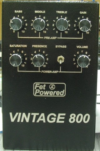

Вниманию предлагается полевая версия Marshall JCM800
http://milas.spb.ru/~kmg/
Ссылка "Полевой вариант JCM800"
Внизу странички сэмплы
