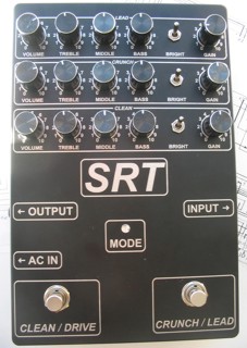

Дома самый хороший способ - деколи, http://themagictouch.ru/service/paper_instr_3/#
печатается на лазерном принтере, запекается , несколько хлопотно, но можно что то сделать, правда только на светлом фоне. Если говорить о других технологиях, то все получается недешево. Самый доступный и красивый alumofoto.com именно этим способом я делал панели для G1176, получилось очень достойно, правда при заказе 10 шт, одна панель обошлась в 720 рублей. Вот сейчас у них буду заказывать панели для PICO компрессора.
