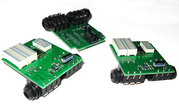

« Ответ #16 : Марта 05, 2010, 12:58:00 pm »
Тюнеры получаются, ура !:
[img width=\\\'500\\\' src=\\\'http://diyfactory.ru/forum/uploads/img-1510-4970c1dfd5.jpg[/img]
