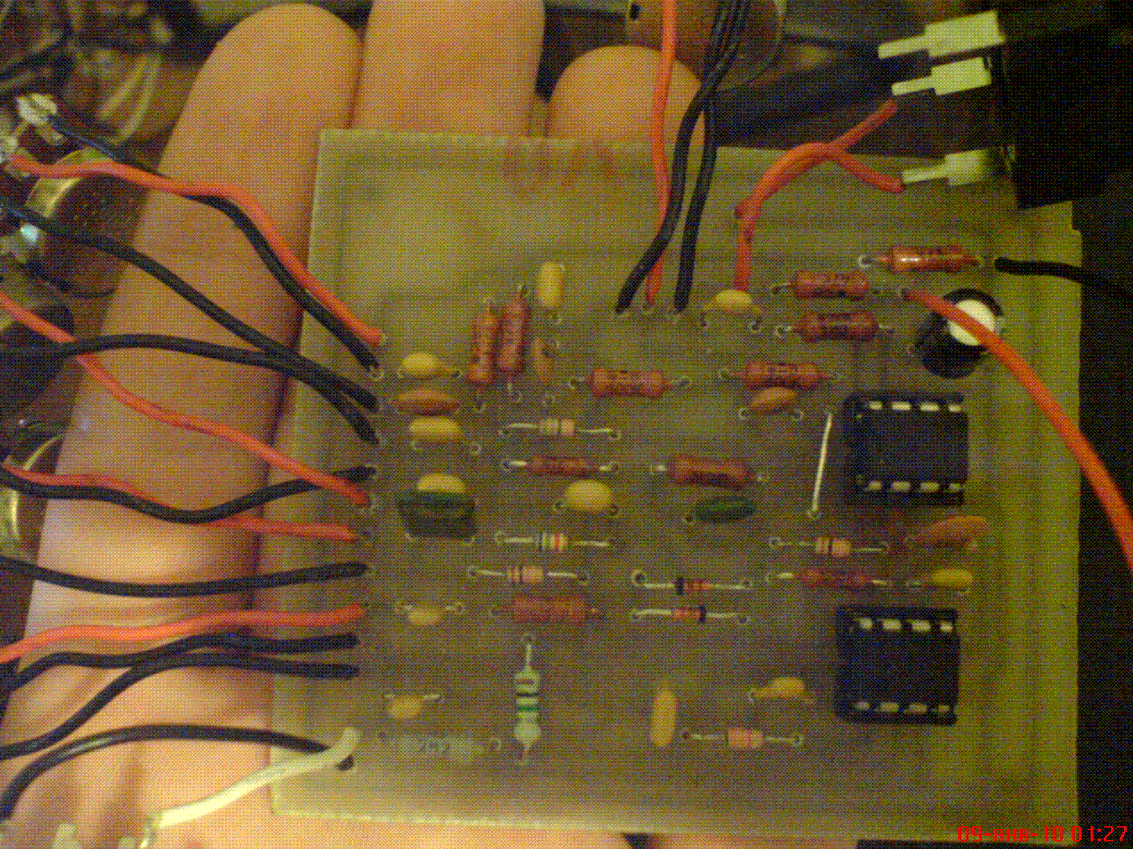

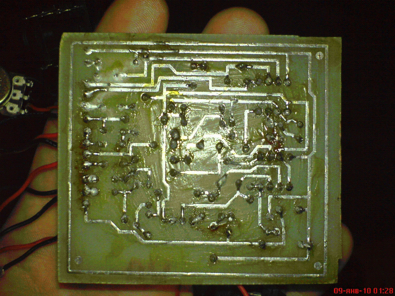

Собрал Шред Мастер, вроде работает, но как то страно. Вернее даже не ра ботает, а пердит и через несколько секунд-дикое подобие гула. В чем может быть причина?

Neuer
Начни с отмывания платы от канифоли  :)
Дальше проверяй питание
З.Ы.
Не перепутал полярность бп/батарейки?

Питаю батарейкой, но пробавал и блоком питания. От канифоли отмыл, без изменений. Переменники у меня не по 100к, а по 220к и заместо переменника 22к, 47к поставил. Электролит на 100мкф.\16v., резисторы R17 и R18, по 47к..

Проверяй пайку, смотри номиналы конденсаторов, смотри правильно ли припаял гнезда, проверяй микросхемы, ...крути потенциометры, ...чудес не бывает, если перегрел детали (конденсаторы) не такое еще может случиться. Покаскадно снимай звук проводком с конденсатором, подпаянным к выходному гнезду.

Всё нашёл в чем причина: при переводе печатки, не приклеелся кусочек дорожки. Припаял проводок и всё заработало. Только Очень тихо работает. На полную громкость на примочке и на комбике ставлю, а звучит как на 25% от максимума. В чём может быть причина?
