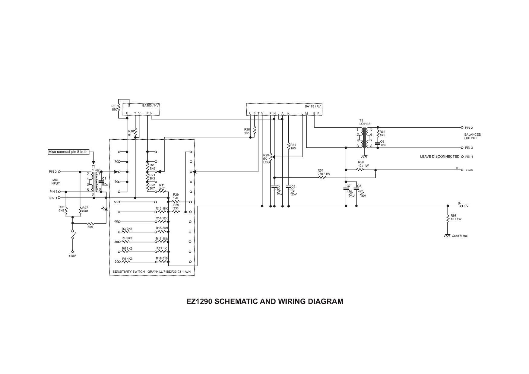

Привет друзья! Полазив на сайте prodigy-pro обнаружил проект сего устройства, если быть точнее, то Neve 1290 - просто предусилитель без эквалайзера. К сожалению, как стало понятно, автор клона подзажал печатки, выложив только определенный набор инструкций по сборке. Подскажите, может я смотрю плохо и печатки все же есть? Или просто есть заинтресованные в этом устройстве люди? Ведь с первого взгляда на схему и платы прибор не так уж и сложен в повторении...

Весь смех в том, что если внимательно псмотреть на докменты, которые предложил для сборки тот фигурант с форума, в частности на саму схему + карту напряжений, на которой уже есть расположение деталей, то процесс получения его варианта разводки сводится к ряду механизированных процедур...
Единственное что меня загоняет в тупик это регулятор гейна по входу... Поскольку сам преамп состоит фактически из трех каскадов, то и переключатель трехпозиционный, каждая секция - за свой каскад. Только как именно происходит коммутация осилить не могу  :( Может кто-нибудь сможет объяснить "на пальцах" это процесс? Ниже прикрепляю схему.

не вставилась чего-то картинка.
может так заработает.
