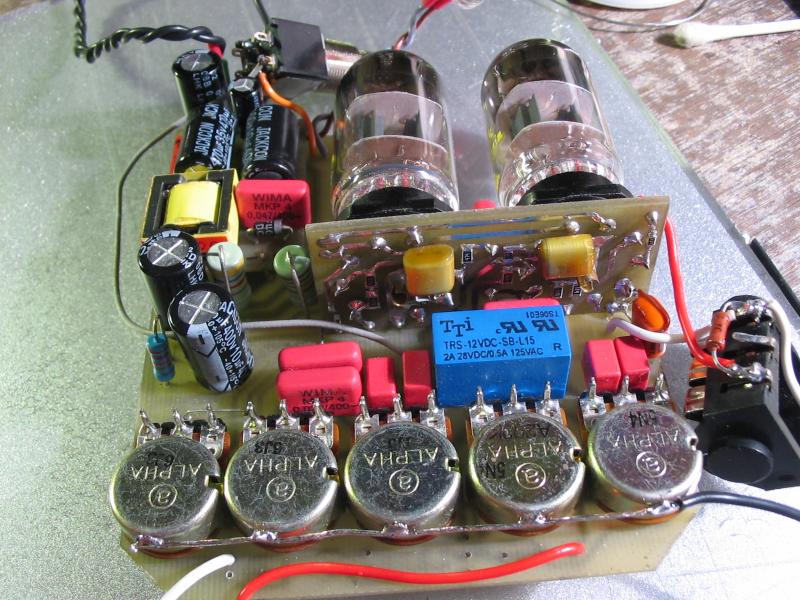

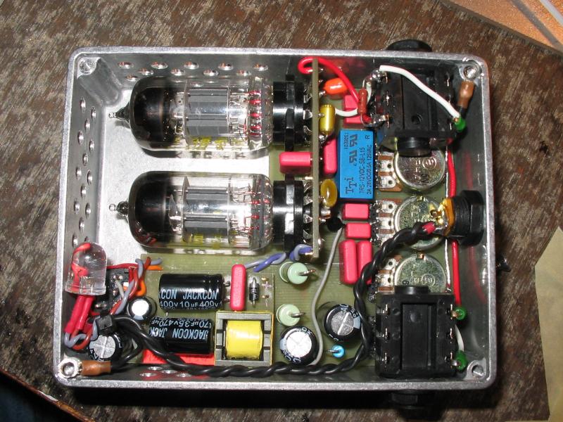

Для примера компактный хотбокс. Вся анодно-катодно-сеточная мелочь
прямо под ламповыми панельками.
[img width=\\\'500\\\' src=\\\'http://diyfactory.ru/forum/uploads/img-1409-2e0195c27b.jpg[/img]
[img width=\\\'500\\\' src=\\\'http://diyfactory.ru/forum/uploads/img-1410-d4047b3f51.jpg[/img]
