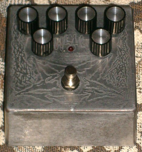

Там временно какойто провод нашел, от старого китайского БП и компьютерных колонок))) Конечно буду ставить мощнее. С сетевым шнуром от компа не прокатит, три жилы маловато((
Вот вчера закончил дизайн корпуса. Первое травление я сделал грубо, на неочищенной поверхности хлорным железом 1:3 чтобы создать рельеф и вид естественной коррозии. Затем зачистил наждачкой на сколько возможно те места, где будет основной рисунок. Нанес его лутом как обычно, и травил уже менее жестоко, опятьже хлорным железом но в пропорции 1:6(подобрал экспериментально). В итоге из адской коррозии проступает звездочка)))

теперь бы еще задуть черным и сверху чуть зачистить рельеф) И точно будет "полный ад"  ;)

foxyxof911, не боишься, что после нажатия на кнопку с пентаграммой прийдут демоны и сожрут звук? ))

Думаю врядли, даже наоборот. По моим замыслам, при нажатии на кнопочку, демоны вырвавшиеся из ада сделают звук более злым)))
