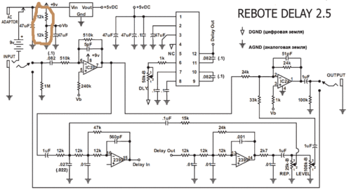

3. На альтернативной печатной плате указано 2 резистора по 10 кОм, которых нет ни в принципиальной, ни на тонепэдовской схеме, ни в списке деталей. Предполагаю, что в списке деталей они указаны как 12кОм. Вопрос - каково их назначение и какие же всё таки лучше там использовать 10 или 12?

3. Скинь картинку. Где они указаны обведи в пэйнте красным, иначе не понятно о чем речь.

Извиняюсь за качество и за пейнт. Но чисто чтоб обозначить, думаю что пойдёт:
тонепад
авторская

Вот эти резисторы. Ими создается исскуственна средняя точка=Uпит/2. Особо к номиналам эти резисторы не критичны. Чем больше их номинал, темь меньше нагрузочная способность средней точки, из за медленного заряда конденсатора идущего от нее на землю(на схеме 47мкФ) но при этом через них проходит меньший ток, и соответственно экономия по питанию. Также наоборот. В разных схемах я встречал их номиналы от 4.7кОм до 250кОм. В данном случае на 10кОм или 12кОм, особой роли не будет играть ибо устройсто маломощное.
