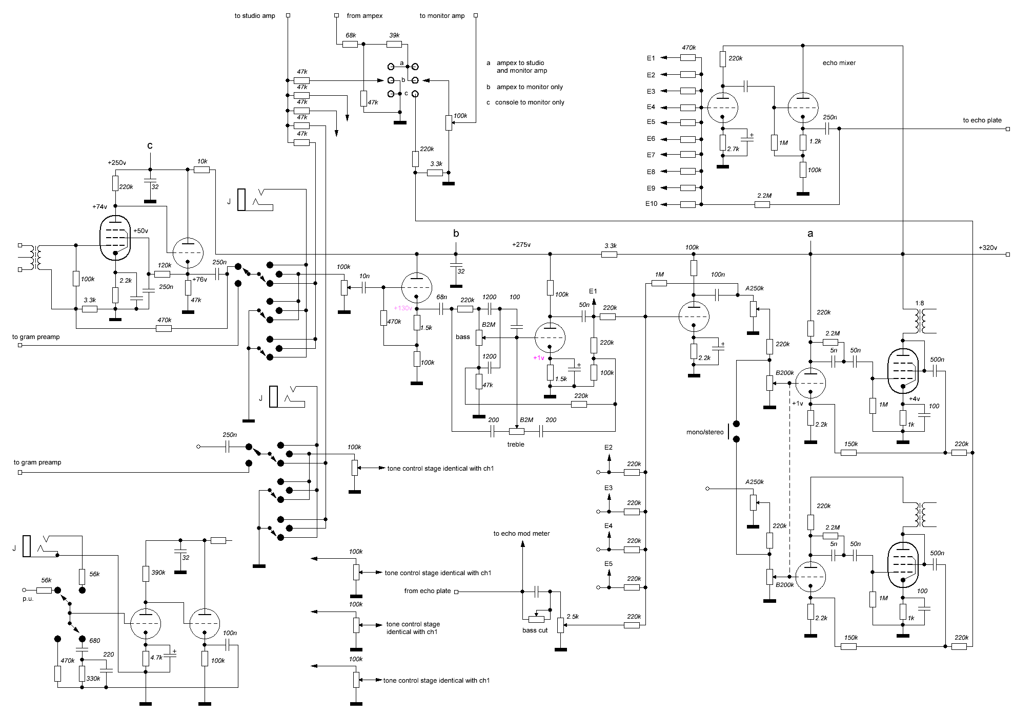

Пересохранил всё в файловый архив - http://diyfactory.ru/forum/index.php?download=16 - схема 10-канального лампового микшера от Руперта Неве. Скан не очень. но врод всё понятно.
http://diyfactory.ru/forum/index.php?download=17 - номер известного журнала посвящённого ламповой технике - Tube Cad Journal - номер за апрель май 2001 года - схемы ламповых микшеров и гибридная схемотехника. (Про микшеры - на 22 странице).

Вот, делать нечего было и интересно стало, да и на скане нюансы не особо разглядишь. По режимам у меня кое-где непонятки, скорее всего там не то написано, что на деле. А вообще ничего так пультик, красивый.
[img width=\\\'500\\\' src=\\\'http://diyfactory.ru/forum/uploads/img-2977-1e17021675.GIF[/img]

Простите великодушно, что вставляю свои "пять копеек",  не то что бы я брался критиковать схему от уважаемого Рупперта, но все же мне непонятно обилие ООС, и всего две полосы в еквалайзере. Как то "бедновато" две полосы, для пульта. imho.
И, прошу прощения за возможный оффтоп, нет ли у кого схемы с трехполосным еквалайзером? ( можно в личку, что бы не оффтопить)
С уважением. Олег.
Ламповый сумматор,пульт.
« Ответ #6 : Апреля 01, 2014, 03:02:31 pm »
В те времена все приборы выпускались с двухполосным эквалайзером. Это обусловлено было не столько технической частью, сколько подходом к звукозаписи того времени ;)
Обилие ООС - опять же, дань "тому времени".
Это Ваше(наше) извращенное аудиофильское мЫшление :) дает о себе знать. изначально ООС - необходимое условие нормальной стабильной работы схемы, если ею не увлекаться, конечно.
