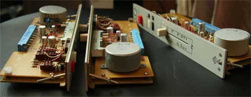

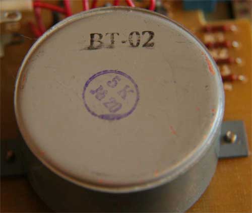

Привет всем!
А что по поводу входного транса? Там какой коэффициент трансформации? 1:10?
Интересное предложение, Владимир.
Я бы взял один на пробу...
И еще, прошу прощения что не по теме...,
вот здесь:
http://krosh.tehnologia.info/forum/viewtop...er=asc&start=15 Вы писали по поводу применения трансов от ломо или теслы в  вари-мю компрессоре
http://www.diyfactory.com/projects/diy12au...iy12au7comp.htm
это не такие случайно?
http://fotoplenka.ru/photo/kevinforall/111216/3603640.jpg
http://fotoplenka.ru/photo/kevinforall/111216/3603638.jpg
« Последнее редактирование: Июля 10, 2007, 12:31:17 am от diyfactory »

« Ответ #18 : Июля 10, 2007, 12:50:09 am »
Xopek
Это я так понимаю от ЛОМО трансы? От теслы - выглядят по другому (один я выклянчил у Jansen'a для экспериментов, за что ему огромное спасибо.  :D  Как раз 1:10 на вход...
Про вариму у от PRR у меня в работе "статья" (мой опыт экспериментов). :) Там я пробовал ставить "трансы" от авторазвязки (GLI) - вроде работает, но конечно провести измерения силёнок не хватает, нет квалификации должной. :) Плюс в указанном топике на форуме Крашениннкиова Владимир давал полный расклад как намотать на железе от ТВЗ трансы - всё руки никак не доходят...
Вообще давайте если интересна тема Вариму компрессоров - давайте новый топик заведём - посты эти перенесу для затравки, ну и Владимир может подключится - его вариму компрессор я думаю все видели...
PS: Про заказ трансов - мне тоже интересно. :)
« Последнее редактирование: Июля 10, 2007, 12:50:51 am от diyfactory »

« Ответ #19 : Июля 10, 2007, 01:01:11 am »
Давай новый топик- не возражаю :)
Трансы от кого я не знаю - мне достались 4 линейки от какого-то вещательного пульта времен когда я еще под стол ходил :)
на каждой линейке надпись КСИ-01... внизу хитрая эмблемка завода, но я чет сомневаюсь, что ЛОМО...
Там 2 обмотки и 1 вывод с экрана... 1 обмотка как раз 5 Hn ... вторая больше, у меня прибор не "взял" такой диапазон... т.е. по описаниюсходится вроде... коэффициент трансформации я не мерял...
