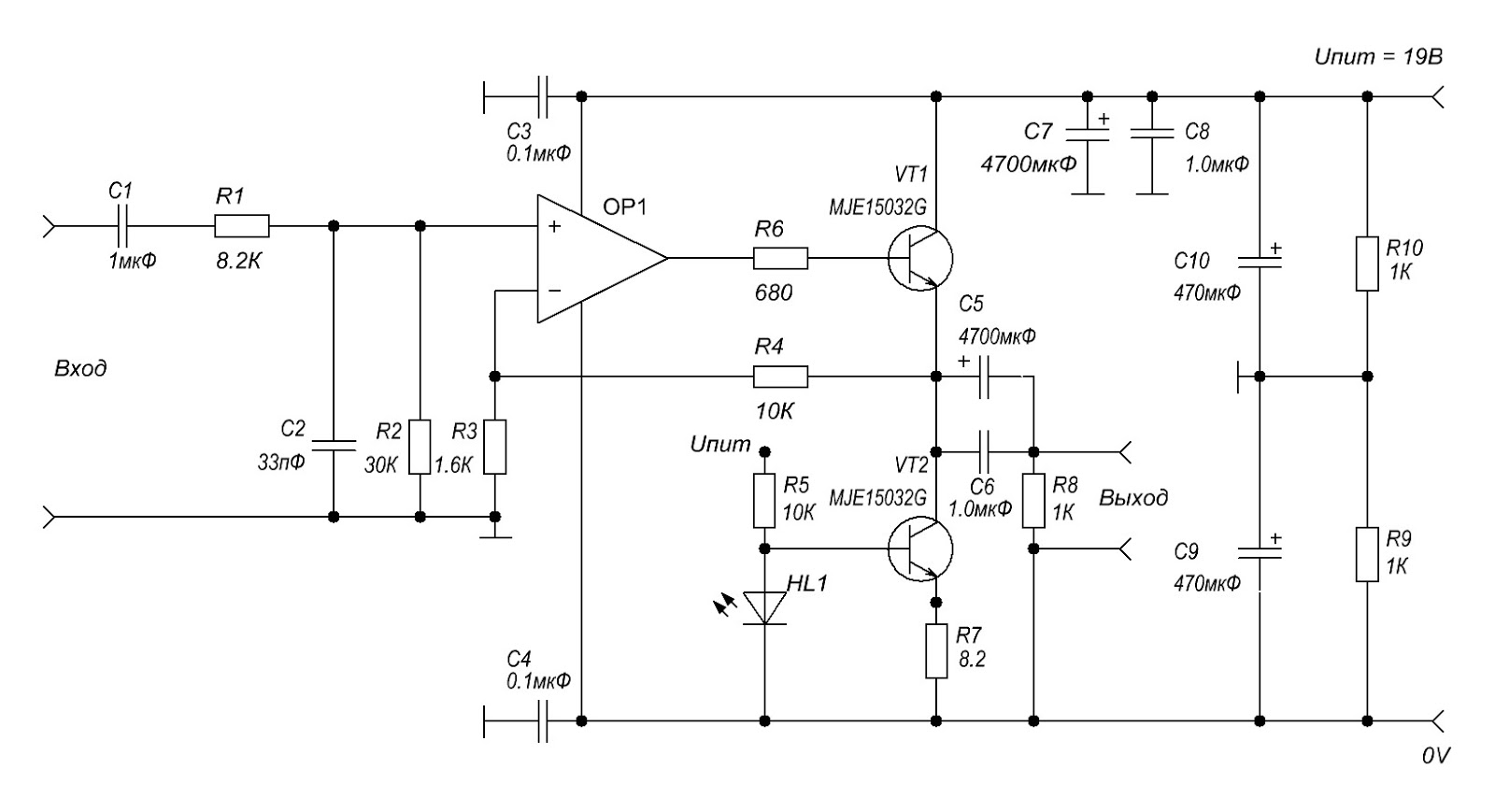

Схема для затравки - ниже.
[img src="http://4.bp.blogspot.com/-TwrAINVlqfo/Va1JCknMtgI/AAAAAAAAAUA/lR5lIPKNURI/s1600/OP_MJE15032OOOS.JPG"]http://4.bp.blogspot.com/-TwrAINVlqfo/Va1JCknMtgI/AAAAAAAAAUA/lR5lIPKNURI/s1600/OP_MJE15032OOOS.JPG[/img]

R5 R6 великоваты вроде. А какой ОУ?

Да какая там затравка... не хочу такое.

PS громкость-то хоть как прикручена?(на схеме не показано)

ОУ в комплекте - 5532 вроде бы. На счёт R5 R6 ничего не могу сказать - к разработчикам.
Ну так есть смысл уменьшить эти номиналы. У MJE15032 по даташиту Hfe от 50. Светодиод жёлтый ультраяркий?... это ток покоя примерно миллиАмпер на 150 получается? Всё-таки, ИТ, не резистор. 5532 не лучший выбор, Ку около 7 и бутерброд конденсаторов на выходе тоже, с однополярным питанием транс не обязательно было в один корпус с ампом засовывать... И всё-таки, интересно, как здесь потенциометр громкости подключен?

Светодиод не ультраяркий, самый обычный. Кажется, 1.7В. Ток покоя не мерил, навскидку - ну миллиампер 120 наверное... Вообще в статьях должно быть написано по-идее.
Разделительные конденсаторы на выходе, конечно, не радуют ИМХО. Зато на БП сэкономили. Операционник - не лучший, но так это базовая комплектация. Суй в панельку какой хочешь.

Виктор ( прошу прощения за ошибку в имени - исправил) , не хотел я ничего писать. Но напросились. Параметры усилителя самые заурядные, непонятно как измеренные. (Покажите измерения хотя бы в RMAA) Выход в классе А здесь ничего не даёт - это пятое колесо в телеге. Необходим только чтобы завлечь доверчивых покупателей модным словом выход в классе А. Все отзывы на сайте инициированы двумя тремя посетителями. Не исключено - проплаченными. На блоке питания экономить не надо.  Если вы действительно полагаете, что от трансформа, запрятанного в жестянку от напитка, нет наводок, так это эйфория от испитого напитка.  Надо было из тех же самых деталей собрать двуполярный и нагрузку включить между выходом и средней точкой соединённых конденсаторов  ( уже имеющиеся две ёмкости по 4700 Мкф). Радиаторы для тока 120 мА и напряжения 27В (см. фото) -мелковаты.  Плюс только один - производитель отечественный.

У схемы, как она есть очень плохое подавление пульсаций питания.
Блок питания нужен очень стабильный и малошумный.

На счёт двуполярного БП - хотел, да. НО! В самой схеме (в констуркции, на плате) уже есть фильтр питания по схеме электронного дросселя, что, увы, исключает (точнее, делает её нецелесообразной) возможность питания от двуполярного источника. Т.к. в этом случае получится, что
  • относительно нуля отфильтрован, а [-] идёт как есть.
Радиаторы маловаты, да.

1. Насколько схема чувствительна к наводкам,
2. Насколько качественно изготовлен силовой трансформатор,
3. Как близко силовой трансформатор расположен к плате усилителя.
Проблемы возможных наводок лучше решать пунктом 2.

На самом деле, да. Схемы УМ с небольшим коэффициентом усиления малочувствительны к электромагнитным наводкам. Даже лучше сказать, что именно за счёт малого КУ и большого Uвх, порядка 0,5 В, они и в меньшей степени пропускают наводки в тракт, ...просто за счёт большой разницы в уровнях сигнал/наводка.
