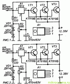

« Ответ #15 : Ноября 06, 2014, 03:36:50 pm »
как лучше и дешевле стабилизировать двухполярное на токи больше тех, что тянут LM-ки?
Может так?
