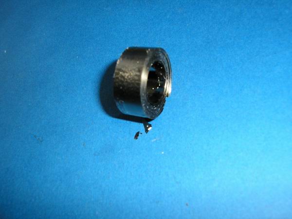

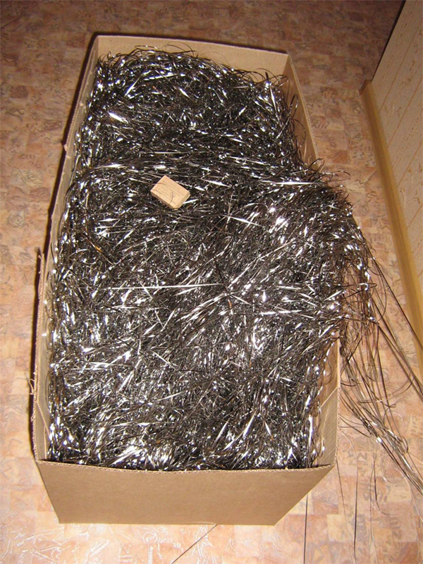

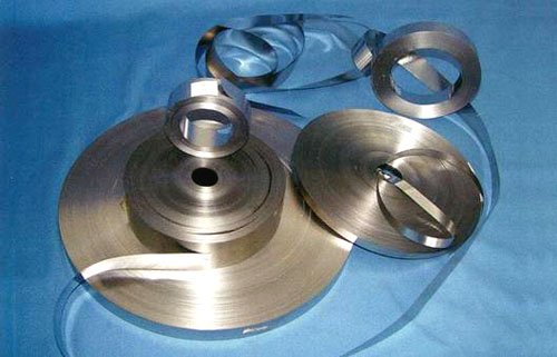

Нет, ты ошибаешься. Полуфабрикат - аморфная лента, из которой навивают кольца. Пока она не обработана температурой, имеет очень сильные связи, т.е. модули прочности и упругости у неё выше чем у ряда металлов. Но, к сожалению, полуфабрикат (поставляемый в бобинах, как магнитная лента для катушечников) не обладает достаточной проницаемостью, как раз из-за упругости. Для того чтобы лента начала "работать" со всеми преимуществами, её нужно расслабить. Термообработка ослабляет упругость, структура принимает форму, и до момента наступления кристаллизации обладает максимальной проницаемостью. Гнутый пермаллой ведёт себя практически аналогично, поэтому его гнуть нельзя. Аморфная термообработанная лента не гнётся, а крошится. У меня именно полуфабрикат, исходный материал аморфного сплава. Вот так лента вылетает из под холодного барабана:
[img width=\\\'500\\\' src=\\\'http://diyfactory.ru/forum/uploads/img-2635-dedb80567d.jpg[/img]
...и вот так поставляется в бобинах:
...а вот конечный термообработанный продукт ты и описываешь:
[img width=\\\'500\\\' src=\\\'http://diyfactory.ru/forum/uploads/img-2636-e67e20d1ed.jpg[/img]
У меня не стальная лента и не ХЗ, ...вот пример аморфа с низкой проницаемостью:
