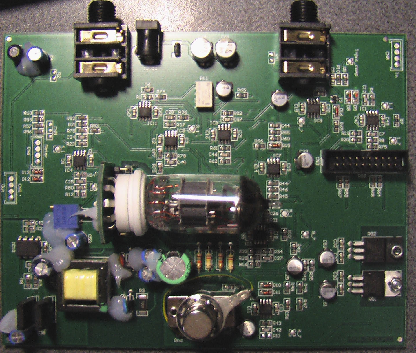

Попался в руки DV Mark Compressore (итальянец)
В мануале написано что лампочка ECC81 работает не только на управление компрессором но и добавляет теплоты всему тракту ...
Я удивился слегка как это возможно?  :huh:  и сразу раскрутил посмотреть
Также говорят что премочка применима для разных инстументов - не только гитары
Я записал голос - ламповых предов у меня нет, а "красочки" (скорее плотности) чуток не хватает частенько и приходится плагинами адинфиг выгребать.
Все красиво получилось и того что я от лампы ждал от этого маленького компрессора я таки получил! Шума нет, для управления компрессором все параметры есть :)

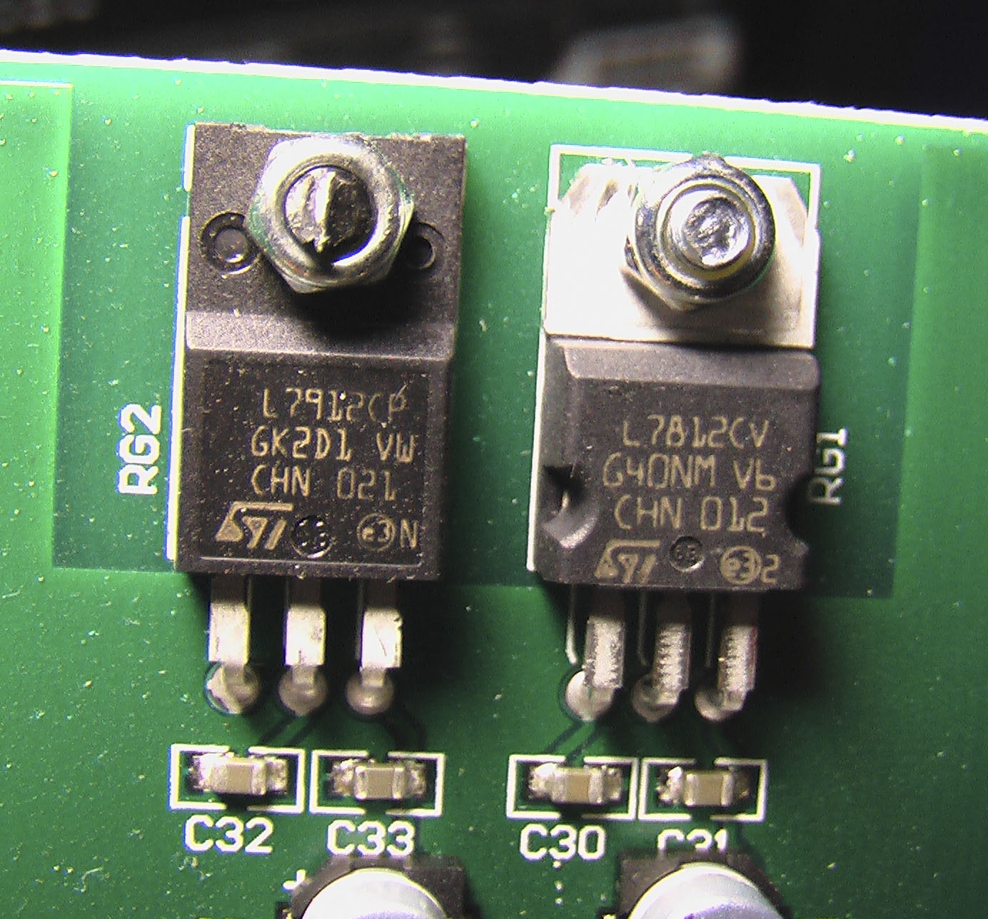

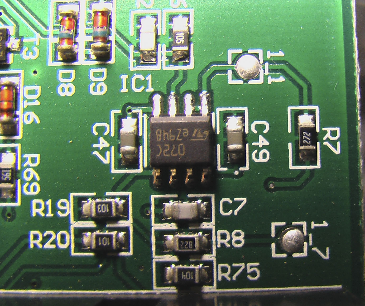

Посмотрите пожалуйста на детальки - там всё не русское и в интернете не отзывается ничего на эти "каракули"?
Что это за операционники - из какой типа "лиги"?
Я хочу выдрать его и в рековый корпус запихнуть - мне так удобней крутить его ...

TL072С

072 - отлично - пойдет!  :)

Себестоимость аппарата - 1500-1700 р. в розницу (!) из тех же деталей. Те же SMD TL072C - отлично работают без шума в спикерсимуляторе, доступные. Стабилизаторы 7812/7912 на двуполярное питание +/-12В. Простой импульсный преобразователь на анодное питание лампы. Все детали из Китая, для фирмы обходятся дешевле грязи, ...у них борзометр просто зашкаливает.
Можно собрать такой же на выводных компонентах в рэк, без проблем, ...достаточно снять схему с платы - это сложно для неподготовленного.

Никакой топовости в железяке не обнаруживается - она присутствует только в агрессивном маркетинге.
А дело в том, что хороший ламповый компрессор вещь универсальная. Его легко можно использовать в любом тракте, в том числе микрофонном.
К несчастью этот прибор ни в коем случае не относится к категории ламповых.

Есть пруфлинк на "ламповое управление"?
Ну, и само по себе включение лампы в контур управления, а не звука вызывает большое сомнение - нет никаких видимых причин, которые бы давали преимущества такому необычному решению. Если в звуковом контуре лампа безусловно интересна (при обязательном соблюдении некоторых специальных условий), то в контуре управления у лампы нет никаких преимуществ.
При таком раскладе использование лампы оказывается тем более маркетинговым, а не инженерным ходом...
