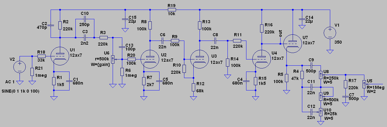

Предлагаю достаточно необычную схемку. Ожидается рабочий гейн до 10 и ломовой низ.
[img width=\\\'500\\\' src=\\\'http://diyfactory.ru/forum/uploads/img-1948-26f7fdb470.png[/img]
Если кто хочет отмакетить, то вот отправная точка по деталям: лампы 12ах7еш, в анодах высоковольтная керамика, в проходах полиэстер, проходная пикушка слюда, в тб пикушка и 1нф слюда, в брайте слюда.

А резистор R10 220K реально на катод идет ? Или на землю ?
Mod T. Еще больше трактора
« Ответ #3 : Мая 29, 2011, 10:28:18 pm »
VARI-MU
На катод. Этим схема и интересна.

Чётное число каскадов - и не страшно насчёт возбудов?
« Ответ #5 : Мая 30, 2011, 12:32:52 am »
Не, не страшно. Куча усилителей с 4 усилительными каскадами работает и не заводится.

На самом деле тут проблема вот какая: куда приткнуть четвертый каскад, когда трех по большому счету хватает) Можно извращаться долго и по-разному, пытаясь сделать ламповый каскад с небольшим усилением и большими искажениями. На месте 3го каскада может быть и классический ректовский с 39к и КП и каскад в автосмещении. Все будет звучать хорошо и несколько по-разному.

А если нету слюды, что лучше поставить?  :huh:
« Ответ #10 : Июня 13, 2011, 12:03:00 am »
Если слюды нету, то остается керамика рыжая vs керамика синяя :)

Отмакетил, но вместо слюды синяя керамика, в ТБ пленка. Плюс у меня на макетке брайт 470p-1n. Гейн действительно рабочий во всем диапозоне регулировки, а вот низа, на мой взгляд, можно и больше. Будет время, попробую поиграться с катодными конденсаторами.
« Ответ #12 : Августа 17, 2011, 07:21:27 pm »
Убери брайт, он не в кассу, 47-68 пф максимум, но никак не 470-1нф. Оттого и низа нет. Если нет мелкой слюды или хотя бы керамики, вообще лучше не вешай всякую пакость на гейн)

Брайт отключаемый, на on-off-on тумблере. 47 пф попробую, хотя с 470 пф мне тоже понравилось

А С2 и С10 кардинально задают частоты? У меня только 500р слюда в наличии( Последовательно думаю не вариант 500р включать?

С10 можно поставить 500р, думаю, особо не изменится ничего, а вот от С2 много что зависит, если поставить на 500р то появится недостаток высоких. Поставь с ним последовательно резистор и подбери номинал по вкусу.

Собрал полумакет, катодный повторитель взял из статьи "Нюансы ...". Сравнивал лоб в лоб его и Recto-VHT, этот оказался ощутимо лучше, звучал более "правильно" что-ли. Только презенс хочу убрать, очень много низа. С2 поставил высоковольтную керамику, остальное Silver Mica, OD 715, К78-2, лампы ен.

Как известно, любая идея должна отлежаться какое-то время. В принципе, спустя год я не могу ничего особо изменить в этой схеме. Чуток подкорректировал номиналы в сторону более открытого звучания. Должно быть весело.
[img width=\\\'500\\\' src=\\\'http://diyfactory.ru/forum/uploads/img-2124-b41dde59dc.png[/img]
Надо отрисовать в нормальный вид будет на досуге.
