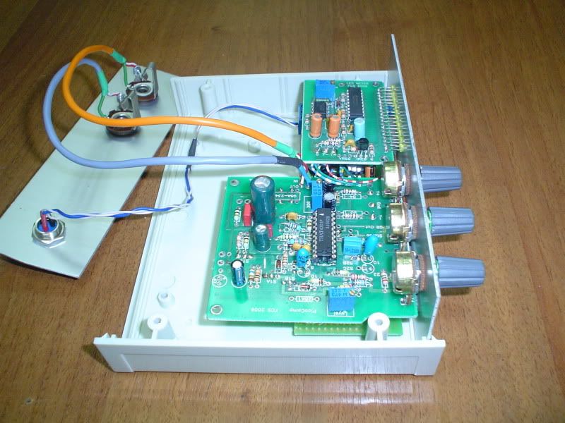

« Ответ #30 : Ноября 21, 2016, 11:54:30 am »
Прошу прощения за подъём уже не актуальной темы...
Видите - на фото сверху плата индикации?
Так вот... Нет ли у кого-нибудь схемы и желательно разводки этой платы?
Найденная мною на просторах интернетов оригинальная схема и разводка не совпадает с этой платой!
Досталась мне тут их пачечка...
Pico Compressor
« Ответ #31 : Ноября 21, 2016, 02:48:37 pm »
http://diyfactory.ru/forum/index.php?download=141
смотрите в архиве, там два варианта GR meter было вроде
