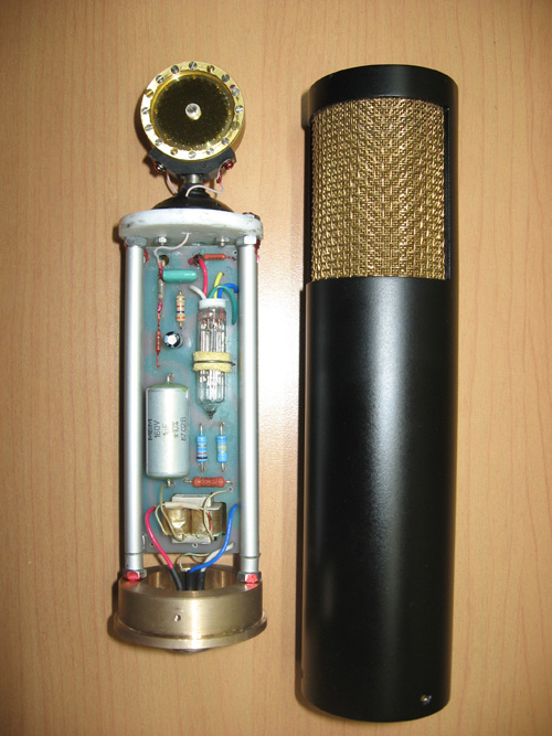

Много раз переделывал, разные моды пробовал. Ощутимых результатов не получил.
А вот после того как полностью переделал (от МК-102 взял только капсюль), да еще и на лампе, то получил то что хотел. Вот одна из моих переделок.
Р.S. К сожалению, не знаю как на этом форуме правильно выложить звуковой файл с примером звучания (если уважаемые модераторы растолкуют то буду признателен).
