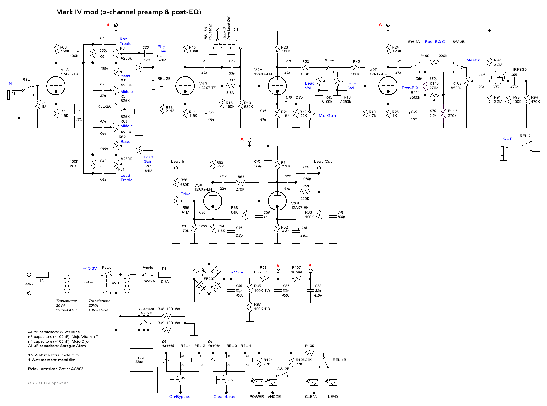

Лично мне не дает покоя усилитель Mesa Boogie Mark IV. Не дает покоя как своим нестандартным звуком, так и оригинальной схемотехникой. Схемотехнически он является развитием Fender Deluxe, близким родственником Dumble Overdrive Special. По каким-то причинам, этот усилитель не дал потомков (я знаю только Kitty Hawk Testarossa). Преамп Mark IV я и собираюсь попробовать сделать.
Схема:
[img width=\\\'500\\\' src=\\\'http://diyfactory.ru/forum/uploads/img-1546-268bd1b4c5.GIF[/img]
Из предусилителя Марк 4 оставлены только каналы Ритм 1 и Лид.
Т.к. у меня нет “волшебных” нещелкающих месовских реле, то немного изменена коммутация. Вопрос, насколько она глючна, остается открытым. Вместо графического эквалайзера применен eq из Bif Muff’а. Эта идея подсмотрена у Eanot’a в его проекте Dumble-Mark.

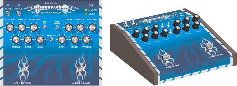

Дизайн продолжает инфернальную тему в оформлении преампов:

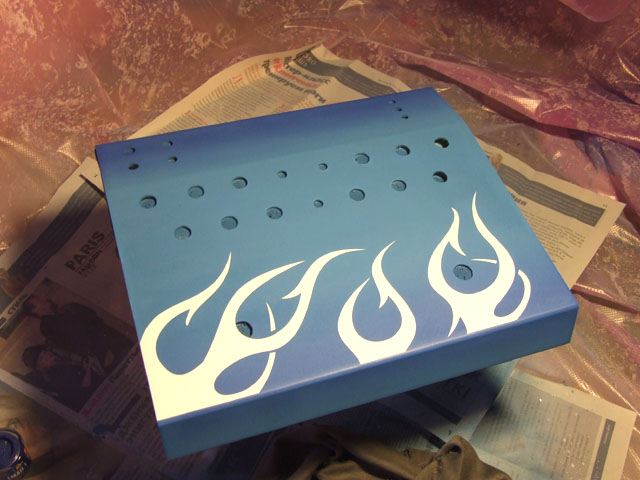

Подготовка корпуса
Рассверлен корпус. Сделана потайная пластина, к которой крепятся внутренности усилителя. Сама пластина будет прижата к верхней части корпуса потами и тумблерами.

« Ответ #7 : Апреля 30, 2010, 07:45:04 am »
на выходе лучше катодный повторитель на лампе, это моё мнение.
Еще один инфернальный пред
« Ответ #8 : Апреля 30, 2010, 11:17:19 am »
Понятно, что лучше, но это значит еще один баллон (накал, место, нагрев и т.д.).

« Ответ #9 : Мая 09, 2010, 10:23:06 am »
Корпус окрашен аэрографом в голубой цвет:
[img width=\\\'500\\\' src=\\\'http://diyfactory.ru/forum/uploads/img-1615-01f6d826da.jpg[/img]
Снизу и сверху корпуса нанесены градиенты цветом ультрамарин. Наклеена маска из оракала (на рисунке белого цвета):
[img width=\\\'500\\\' src=\\\'http://diyfactory.ru/forum/uploads/img-1616-6518d6b744.jpg[/img]
Еще раз нанесен градиент, из-за чего после снятия маски образуется рисунок пламени:
[img width=\\\'500\\\' src=\\\'http://diyfactory.ru/forum/uploads/img-1617-3e235cb516.jpg[/img]
