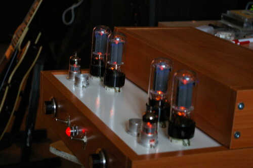

Вообще я конечно поклонник однотактных усилителей с правильной высокочувствительной широкополосной акустикой, но такая акустика есть не у каждого, т.к. не все могут ее себе собрать, ну а если речь идет о покупке, то цифры сразу пресекают такое желание. Однако Hi-Fi акустика есть почти у всех (я не исключение). Попробовав пару попавшихся под руку домашних однотактов (на 6L6 и 6П14П) со Sven HP-514T обнаружил, что данная связка явно не претендует на выдающиеся параметры звука. Причем с транзисторным оконечником на 30 вт акустика вполне сносна, а однотакты великолепны с 4А32 и иже с ними, т.е. налицо явное несоответствие. В тоже самое время я закончил для концертных выступлений усилок на базе Marshall 2204 на лампах 5881/6L6 и решил попробовать его в качестве соперника однотакту на одноименной лампе. При том, что двухтактный усилитель проиграл (немного) однотактному на акустике с 4А32 по ряду субъективных показателей (целостность звукового образа, глубина и пр. ), на акустике Sven HP-514T он оказался вне конкуренции, ибо с однотактом она работала на грани, притом, что частотный диапазон двухтакта был скорректирован под гитару. Почитав форумы Аудиофилов (я в среде знакомых числюсь таковым же, но …) нашел кучу странных схем на редких лампах, батарейках в цепях сеток, стабилитронов в катодах и пр. и пр., и обратился к схеме Regent30, славящегося в среде бывалых звукачей своим мягким ламповым звучанием и жестоким режимом ламп. В результате родил следующую схему, хотя на авторство она не претендует:

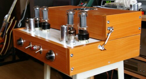

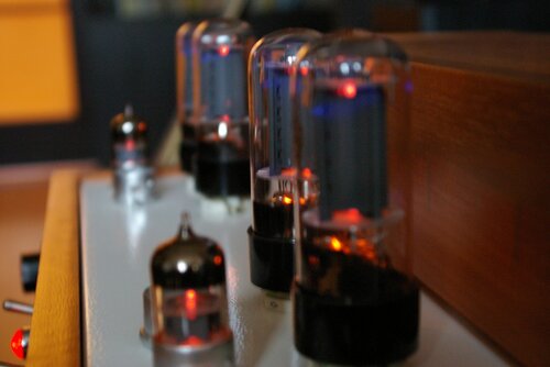

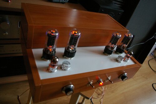

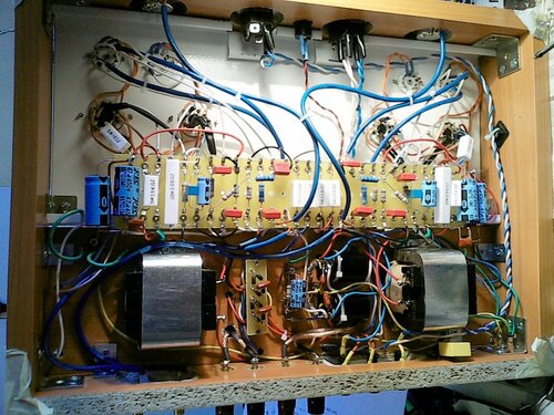

Собственно усилитель по этой схеме я уже собрал, отличается просто безжалостным отношением к плохо записанным фонограммам - т.е. слышно кривую работу компрессора, все погрешности мастеринга и пр. ухишрения подготовки эффектного звучания массовых продуктов. В тоже время хорошо записанный материал звучит просто великолепно и даже пугающе по динамике и частотному разрешению.

А какие выходные трансформаторы Вы использовали в этом усилителе? Что за железо? намоточные данные? можно чуть подробней?

похожи на переделаный тс 160 тс180

Трансформаторы Аудиоинструмент, TW25PP возможно, я уже не помню точно какой.
