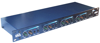

Как-то купил ради корпуса вот такую неисправную штуку:
Когда его открыл был удивлён наличием микрофонных предов с трансформаторными входа, при этом каждая пара предов может независимо работать на спдиф выход с частотой 44.1/96к.
Цифровая часть построена на CS5396/CS8404.
Когда рыл инфу наткнулся на полный проект (схема, описалово, печатка) на этих микрухах.
Может это то что вы ищите?
Почти, но этот преамп работает только в 96кгц, и только мастером.
