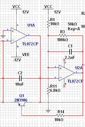

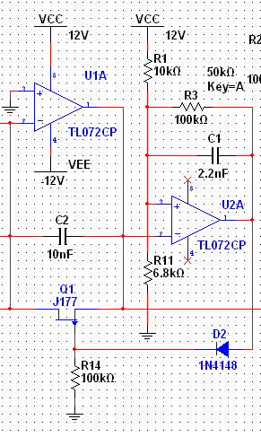

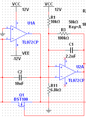

Пока нисколько. Проектирую осциллятор для аналогового синтезатора. Полевик должен сбрасывать интегратор (конденсатор в обратной связи ОУ) по отрицательному импульсу с компаратора. Сейчас стоит p-канальный J-FET + диод в затворе + резистор на землю. Думаю, что можно сделать проще, применив только лишь транзистор с изолированным затвором. Хочется, чтоб деталь была в производстве и её можно было приобрести в любом магазине / рынке. Касательно же маломощных p-канальный MOSFETов, то кроме отечественных КП301 в магазинах больше ничего нет, да и то далеко не в любом найдёшь.
Пробовал ставить биполярный, получал при этом искажённый, сгорбленный фронт пилы на низких частотах.
