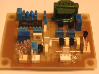

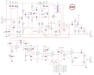

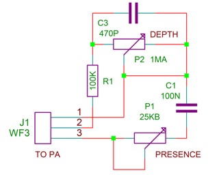

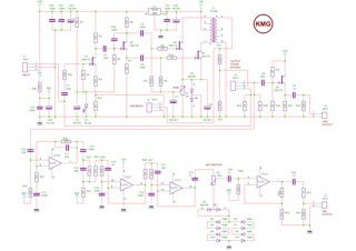

Захотелось попробовать сделать эмулятор лампового оконечника, чтобы его можно было перегружать при игре в линию или в гитарный комбик на малой громкости. В итоге родилась следующая схема и плата:
Таже добавлен спикосим и эмулятор насыщения динамика (выход катушки из магнитного зазора)
Сэмплы подгруза:
http://milas.spb.ru/~kmg/files/projects/fetpa/micro/samples/
файлы ...power_... - подгруз оконечника.
...sat_min, ...sat_mid, ...sat_max - разные положения потенциометра P2.
Звук перегруза оконечника при игре в линию

Ух ты как все наворочено. Риспект за роботу!
Можно вопрос? Если это решение для игры в линию, а спикосим и эмулятор динамика во второй части схемы, то для чего применяется первая часть схемы с трансом?
varvaroid
« Ответ #2 : Июля 04, 2009, 10:20:45 pm »
какраз имитация окнечника
вот только где здесь звук оконечника :blink:

2 varvaroid
Вообще то обычный ламповый выходник, смасштабированный под полевики.
А ты хоть сэмплы послушал?
"вот только где здесь звук оконечника имхо очередная перделка"
Есть и другие мнения:
http://forum.gtlab.net/cgi-bin/yabb2/YaBB....226075562/45#50
http://forum.gtlab.net/cgi-bin/yabb2/YaBB....226075562/45#52
Азнауру, я надеюсь ты доверяешь?
http://forum.gtlab.net/cgi-bin/yabb2/YaBB....226075562/45#53

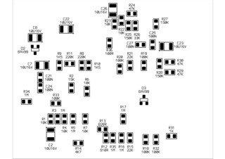

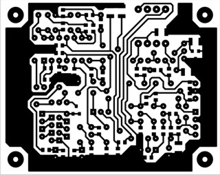

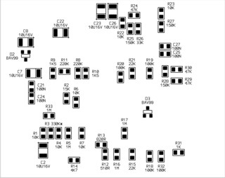

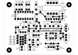

ЛУТ печать
Монтаж верхней стороны
Монтаж нижней стороны
J2 (в схеме) для подключения регулировок:

Замечательная мысль = имитация выхода катушки динамика за околицы =.
По вашей схеме применены 5 диодных пар по 0.6в на диод = 3в(уровень ограничения). На сэмплах слышны их недостатки.
Попробуйте вместо них последовательное включение двух стабилитронов порядка от 2.7 - 5.1 V(подберите на слух).
Наверняка стабилитроны( их ограничительные способности), не исследовали.
« Последнее редактирование: Июля 06, 2009, 11:56:41 pm от mogaev »
KMG
« Ответ #9 : Июля 07, 2009, 12:07:09 am »

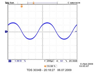

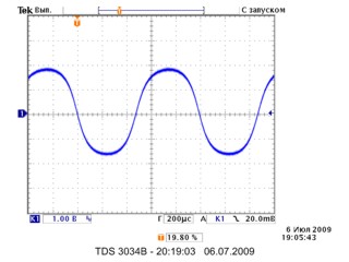

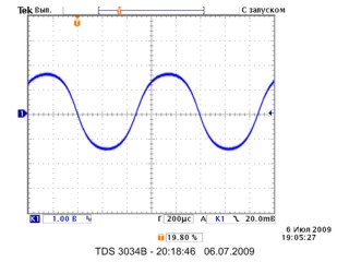

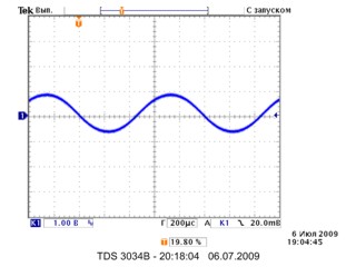

Во первых, там 1 кремний 0.6В + 4 х германий 4х0.3В, итого 1.8В. Во вторых у германия очень пологая характеристика. Вот осциллограммы на диодах
Вся хитрость именно в использовании гирлянды германиевых диодов.
Схема взята отсюда:
http://www.aronnelson.com/gallery/main.php...ulator.gif.html
